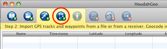

Если у вас есть GPX-файл, самое время его загрузить в HoudahGeo. Кликните на кнопку путевых точек (подсвечена ниже)

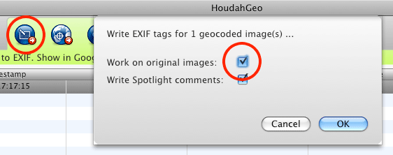

Как только вас устроит то, как фотографии снабжены точной координатной привязкой, стоит сохранить изменения в исходных файлах. Щелкните на первой кнопке, на зеленой вкладке (с подсказкой «Write EXIF Tags»). Не забудьте поставить галочку в поле «Work on original images». В противном случае, изменения нельзя будет увидеть в Lightroom.

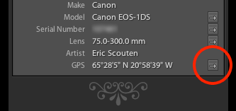

Дождитесь завершения этой операции, вызовите «Read Metadata from File» при том же выбранном снимке. При этом Lightroom прочитает записанные в файл метаданные и подцепит также обновленные EXIF метаданные, включая координаты. Все эти данные можно увидеть на панели «Metadata» с выбранным режимом «EXIF», «Location» или «All tags set». Если хотите, можете перепроверить информацию о координатах, кликнув на стрелочке вправо, справа от GPS координат (подсвечено на картинке внизу). При этом будет отображена карта с отметкой, соответствующей координатам.

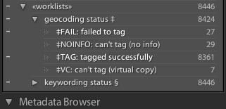

В заключение я рекомендую присваивать ключевые слова фотографиями, которые уже геокодированы, чтобы отслеживать, что вы уже обработали, а что — нет. Моя предыдущая статья про списки заданий поможет вам помнить, чему присвоены тэги, а чему — нет. Вот ключевые слова, которые я использую в Lightroom:
